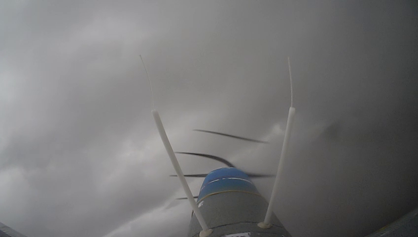

Le temps pluvieux a du bon : pas besoin de monter trop haut pour trouver des nuages Very Happy

Message  yomgui le Lun 16 Déc - 21:18
Je suis bien d'accord avec toi !
D'ailleurs ça m'a convaincu de m'offrir le "guardian expander".
Je rêve d'un vol au petit matin au dessus de la brume, avec si possible retour au sol sans problème !
L'autre jour, je me suis presque cru en IFR :
Tu nous raconteras !
