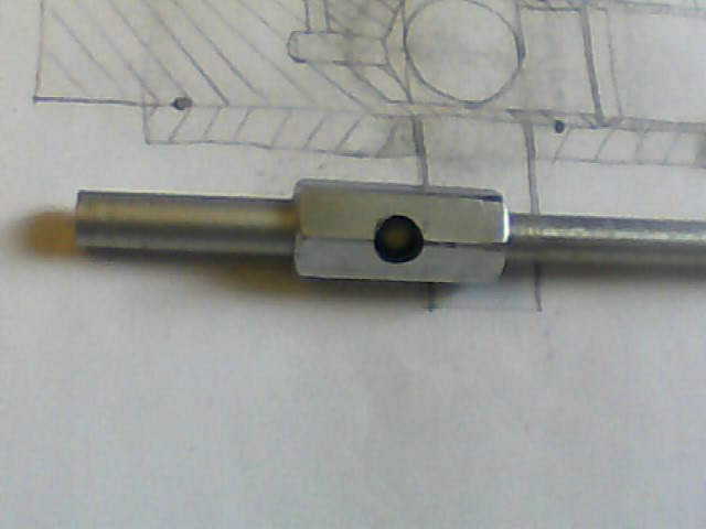

Message  VinceR1 le Mer 6 Mar - 17:38
Salut salut,
Je cherchais un moyen de simplifier encore la mécanique...A mon tour de gribouiller un peu Razz
Etant donné que je doute du concept, je préfère ne pas créer de nouveau thread :]
Mon idée ( peut-être mauvaise, mais comme aucun sujet ne la mentionne...je tente le coup !) , est une simple reprise du principe des moteurs à chemise rotative :
Edit : mince, c'est très moche Embarassed
En gros,le corps et le canon sont fixes, la pièce du centre tourne sur elle-même, et comporte deux ouvertures (saignées ou perçages, on verra...) sur sa périphérie, libérant l'entrée de la bille puis ensuite l'entrée de CO².
Le cycle est simple :
-en temps normal : entrée des billes et entrée du CO² fermées, pas de bille dans le canon.
-la pièce tourne, l'entrée des billes s'ouvre, une d'entre elle arrive dans la chemise, poussée par les autres via un moyen quelconque.
-la rotation continue, l'entrée billes se ferme
-à son tour l'entrée du CO² est ouverte, la bille part (enfin normalement elle doit partir Razz )
-la rotation se poursuit, l'entrée de CO² se referme
-Fin du cycle et arrêt de la rotation, à moins que l'ordre de tirer soit de nouveau donné.
Un ressort est prévu à l'intérieur pour encaisser sur quelques mm un éventuel recul de cette "chemise", de même que 2 roulements pour guider la rotation de la chemise. Mais je n'ai pas prévu de les mettre sur le proto (ils n'apparaissent pas sur mon gribouilli) pour des raisons de simplicité et pour pouvoir rapidement tester la formule. Si c'est fonctionnel, je les rajouterai certainement.
Seule contrainte du sytème, un capteur est nécessaire afin de garantir que le moteur d'entrainement continue de tourner jusqu'à ce que les 2 ouvertures (billes et CO²) soient parfaitement fermée.
VinceR1

Re: Le combat aérien réel : du rève à la réalité
Message  wing_barrel le Mer 6 Mar - 21:54
Bonsoir!
Le principe de la chemise rotative pour un airsoft doit fonctionner. Au niveau de l'étanchéité du corps, des joints sur le cylindre peuvent aider et le plus dur c'est d'avoir une grande vitesse de rotation de celui-ci avec un arrêt rapide et précis.
Bonne chance à toi VinceR1 Wink
wing_barrel
Messages : 94
Date d'inscription : 20/02/2013
Localisation : haute-savoie
Message  Fred Van.H. le Ven 8 Mar - 6:41
Je suis gèné pour répondre : si je ne le fais pas on pourrait croire que je snobe, mais si je le fais ça va être pour critiquer et on pourrait s'imaginer que je défends ma création au détriment des autres. Pas du tout! Je ne demanderais pas mieux que quelqu'un trouve le moyen de faire des mitrailleuses en un temps plus court.
Bon allez,
J'y vois plusieurs inconvénients :
Au niveau de l'arrivée de CO² dans la chambre rotative, la pression a tendance à repousser celle-ci par rapport au corps. La chambre rotative va se plaquer contre la paroi opposée à l'arrivée du CO², et amoindrir la pression qui applique les deux parois de tubes coulissant entre elles côté CO². donc risque de fuite
Il faudra donc pour compenser n'avoir non seulement aucun jeu, mais m^me du serrage, ce qui demandera une force relativement importante pour mettre en rotation la chambre.
Ce principe serait peut être plus viable en utilisant du gaz à 10 bars de pression, largement utilisé en airsoft, qui autorise des puissances de tir élevée également à condition d'avoir des sections de passages suffisantes, ce qui serait probablement le cas avec ce principe.
Il importe en effet que la rotation s'arrète exactement à la bonne position. A moins de...
En fait, si on utilisait une valve de coupure en amont, on n'a plus de soucis d'étanchéité ou de positionnement. Mais ça ne simplifie pas, au contraire.
Il est difficile voir impossible, par ce système, de contrôler le temps d'ouverture ou la section de passage du C0². La section est celle du passage des billes dans la chambre, et éventuellement un micro trou de 0,8mm de passage de CO² dans le corps, ce qui permet de limiter son entrée mais ne contrôle pas son temps de passage.
Pour limiter le temps il faudrait augmenter la vitesse de rotation, mais la limite est la vitesse à laquelle les billes entrent dans la chambre sans se coincer.
Pour ces raisons également, je vois mieux ce système au gaz qu'au CO².
Bref, je ne le sens pas.Je préfère mon système de clapet qui utilise la pression du CO² lui même pour se plaquer sur son siège et faire étanchéité. Mais j'ai souvent été agréablement surpris de voir marcher des trucs que j'essayais sans y croire, alors il ne faut pas se laisser décourager parceque je joue les oiseaux de mauvaise augure Laughing
En tout cas j'ai plaisir à voir que d'autres se mettent à cogiter Very Happy
Messages : 3175

Message  VinceR1 le Ven 8 Mar - 13:23
Pas de problème Fred Wink
Il est évident que l'étanchéité est le point faible de ce système, mais par contre sa simplicité de réalisation lui procure un intérêt de taille, c'est pour cela que je tente le coup. Je viens de finir le proto (1h de boulot), je me suis servi de mon tour à métaux mais en réalité c'est réalisable avec une simple perceuse à colonne.
Voici le proto, fabriqué à partir de tube alu plein et creux de bricolage et d'un insert de raccord M8. il manque encore l'insert d'arrivé de gaz. Je précise que le canon est à droite tongue .
Bille en position :
Pivotement de la chemise , l'ouverture se ferme :
Si on souffle par l'autre trou derrière, la bille part Very Happy c'est déjà un bon début Razz
Le proto :
Pour tester j'utiliserai ma perceuse sans fil qui fera tourner la chemise, malheureusement pour l'arriver de gaz je suis bloqué pour l'intant je me suis gouré dans mes embouts filetés Crying or Very sad
Si ce proto fonctionne, je pense reprendre la chemise et lui ajouter une partie en joints (joint d'abord congelé puis usiné ensuite au tour pour obtenir un ajustement "pivot serré"). Il faudra certes un certain couple pour faire tourner la chemise, car les joins vont la serrer, mais étant donné que la bille doit pouvoir avoir le temps de se positionner, la vitesse de rotation sera forcément assez faible, on peut donc sans crainte prévoir un bon réducteur. Je pense partir sur 2 coups par secondes, pas plus (et ce sera déjà bien Smile )
VinceR1
Message  Fred Van.H. le Ven 8 Mar - 14:59
Tu as raison, il faut battre le fer tant qu'il est chaud!!!
On attend de voir la suite, on va suivre ça de près.
Ca a été un principe de distribution dans des moteurs 4T de modélisme, à la fin des années 80. Il parait que ça marchait bien.
Messages : 3175

Message  VinceR1 le Ven 8 Mar - 20:29
Voilà, ça fonctionne pas mal Smile
(il n'y a pas de son car mon pc ne reconnait le son créé par mon tel portable Crying or Very sad )
Comme prévu, il y a pas mal de fuite, mais il n'y a actuellement aucun joint. Comme envisagé plus haut, remplacer une partie de la chemise par du joint usiné sur mesure devrait pas mal améliorer le truc, ainsi qu'en rajouter au niveau des 2 entrées. Les frottements entre joints et corps ainsi obtenus permettront à la chemise de pouvoir s'arrêter dès que le moteur ne l'entraine plus.

Message  VinceR1 le Dim 24 Mar - 22:53
Bonsoir,
Oui ça avance, ça avance : ]
La version "à joints" me semble assez satisfaisante. Les fuites sont maintenant faibles, et en plus uniquement quand la chemise tourne. Mais à l'arrêt, le truc plongé dans l'eau ne fait aucune bulle. Toutefois ça reste encore à valider avec du CO² à pression plus importante que mon mini compresseur d'aérographe...
Petite évolution, bien qu'au départ je ne voulais pas utiliser d'autres vannes ou soupape, je viens de tomber sur des electrovannes NF (normalement fermées) en 12V pour air comprimé. L'encombrement est raisonnable mais surtout, ça fait simplifie la réalisation vu que si ces mini vannes electriques résistent au CO², l'étanchéité de la mécanique ne sera plus critique, étant donné qu'on ne lachera le gaz que lors du tir.
Je teste également un autre système plus classique, à culasse interne. Mais la réalisation est plus complexe.
Voilà les niouzes Cool
