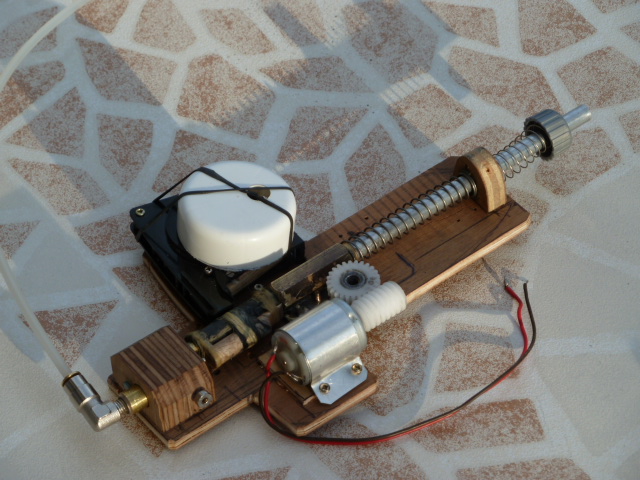

Usinage d'un nouveau marteau :
Essai de puissance :
Concluant!!!
5 corps de valve :
Re: Le combat aérien réel : du rève à la réalité
Message  Fred Van.H. le Dim 17 Juin - 19:47
Ca se précise pour le proto remanié : de bonnes et longues raffales tirées sans problème aujourdhui. Le pin de la porte de l'atelier a souffert! Twisted Evil
Photos incessamment, video probablement dans la semaine, quand j'aurais le temps de torcher un petit montage.
Les objectifs sont atteints : facile d'utilisation, puissant, masse 370 grammes avec gaz et billes, encombrement réduit, etc...
EDIT :quelques photos...

Un nouveau canon pour le proto :
Il est devenu très difficile de trouver des tubes alu de qualité convenable en magasin de bricolage. Il m'a fallu me rabattre sur le commerce d'airsoft, et acheter des canons de sniper que je recoupe en deux ( le meilleur moyen de ne pas payer trop cher, à condition d'en avoir plusieurs à construire, bien sur ).
C'est vrai que côté qualité, c'est autre chose.
Message  Fred Van.H. le Dim 15 Juil - 14:09
Les pièces du marteau avant soudure.
Et les mêmes terminés
Ca commence à prendre forme.
Les ressorts sont faits. Pas évident, de faire ses ressorts!
