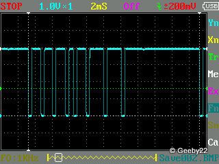

Re: Le module Frsky me tente bien...
Message  geeby22 le Jeu 5 Déc - 13:03
Bonjour,
Suite... Voici un relevé du signal PPM []http://www.geeby22.fr/article-oscilloscope-dso-201-signal-ppm-121431670.html[/url] en sortie de la prise écolage :
Le signal est en négatif...
Message  LOMA le Jeu 5 Déc - 20:44
non, c'est positif, il n'y a pas de tension <0V ..
ton lien ne fonctionne pas..
Il faut maintenat savoir ce qu'attend un module FRSky... en entrée, je regarderai aussi à l'oscilloscope ce qu'il y a. afin de vérifier la compatibilité.

Message  geeby22 le Jeu 5 Déc - 22:53
Oui, évidemment que la tension est positive, le signal est inversé si tu préfères Wink
Les impulsions sont vers le bas... et la tension de repos en haut Very Happy
Signal PPM
