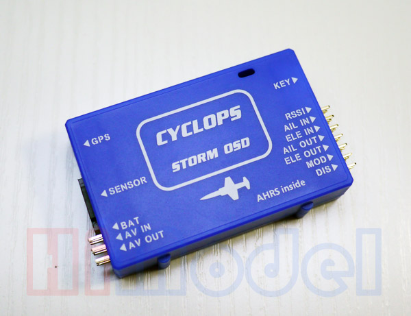

Branchement
Je viens de telecharger le shema de branchement
Ok tout baigne
Par contre il me reste un cordon avec une fiche cinq sorties a souder qui se branche dessus
mon emetteur ( vert,blanc,jaune,rouge,noir)
Trois emplacements (jaune,rouge,noir) pour la camera avec une seule fiche trois sorties
Deux autres emplacements (vert,blanc) ??????????????? OSD ????????
http://www.hobbygaga.com/fr-diy-tout-en-un-fpv-combo-3-p266960.htm
Merci A pluche

Aussi un conseil pour un osd SVP
