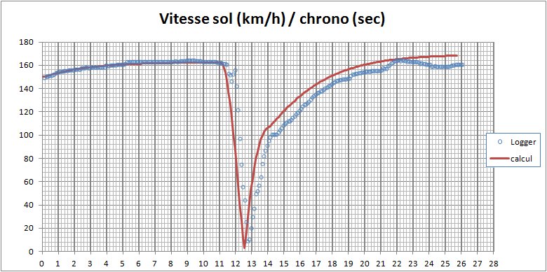

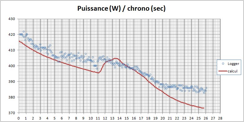

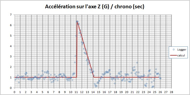

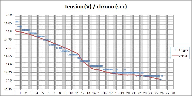

Tiens, sinon, comme j'ai pas de projet de racer en cours je fouille les vieux enregistrements, voir si y a des trucs intéressants (ça m'occupe au lieu de construire mon chasseur...).
J'ai regardé plus particulièrement mon dernier vol, vu que c'était le meilleur. Et comme je suis un peu taré, j'ai programmé un truc avec "tétacalc" pour simuler une course.
L'idée, c'est voir les "bonnes" conditions, ou les "bonnes" façons d'aborder la course.
Donc, le machin part des conditions initiales de la course réelle, et calcule la suite des événements, par intervalles de 0,1 sec, comme l'enregistrement du logger.
Pour bien simuler le virage (qui est fait dans le plan vertical : une demi-boucle suivie d'un demi-tonneau), il faut aussi simuler les G appliqués durant le dit virage. En course, simplement je tirais le manche rapidement jusqu'à une position que je conservais le temps de la demi-boucle, les G diminuaient alors progressivement, un pic à environ 6,5 G, puis une descente jusqu'à 1 G :
En rouge le calcul, en bleu les mesures "réelles".
En conditions réelles, l'impulsion est moins instantanée.
Pour vérifier que ça marche plutôt bien, il faut comparer l'évolution de plusieurs paramètres au cours du temps.

La vitesse au sol (celle mesurée par le GPS). Elle est assez bien reproduite, notamment les accélérations, malgré le retard pris dans le virage pendant la course. On voit aussi que j'aurais pu commencer la course à une vitesse plus élevée, j'ai commencé l'accélération trop tard :
Pour la simulation, j'ai dû tricher un peu sur la tension de départ, pour qu'elle corresponde mieux à la tension moyenne en cours de course. On voit que même si le calcul respecte assez bien la décharge de la batterie, il ignore probablement quelques phénomènes d'inertie vu que la mesure semble amortie par rapport au calcul :
La puissance consommée, même remarque que pour la tension, on voit aussi qu'elle est plus forte que prévu sur la fin :
Bon, tout ça pour dire que ça fonctionne plutôt pas mal et qu'on doit pouvoir faire des essais avec différentes conditions (vent de dos ou de face, en palier ou léger piqué pendant le trajet aller, virage plus ou moins prononcé, etc.)
Bref, c'est pour faire joujou sans avion.
Un truc intéressant, c'est le CZ calculé. A 0,06 / 0,07 dans les lignes droites, il grimpe à presque 0,4 dans le virage :
J'ai envie de dire "seulement" 0,4 ! Il semble possible de virer plus serré, mais pas dit que les ailes aiment bien ça...
Bon bin, faudra que je fasse tourner la machine dans différents schémas de course et avec différentes conditions de vent. Le seul soucis c'est que la simulation est 15 à 20 fois moins rapide que la course !! Et puis il faut garder à l'esprit toutes les raisons qui éloignent forcément la pratique de la théorie (un vent favorable sur le papier, puisque soufflant dans la bonne direction, peut engendrer un inconfort du vol préjudiciable sur les performances, par exemple...).
