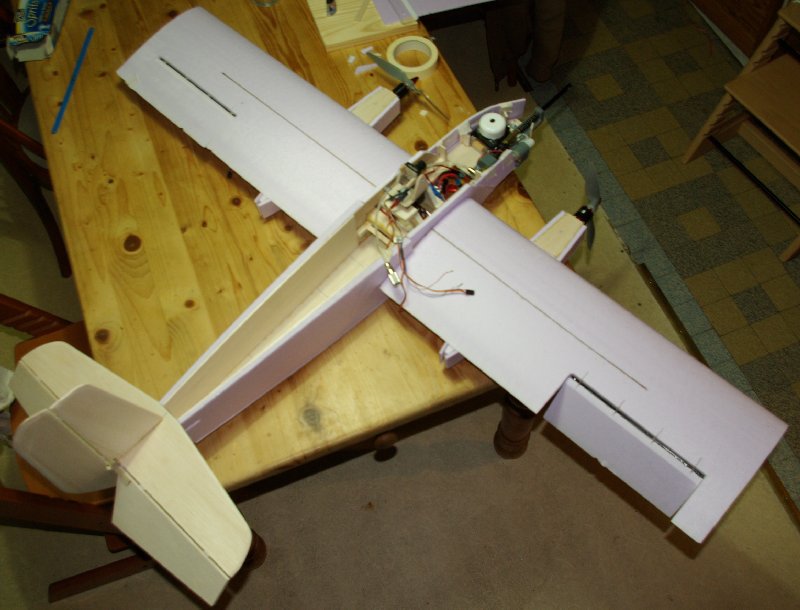

J'ai des photos de la Bêêête !
La structure du fuselage est bêtement une caisse en balsa coffrée au polystyrène. C'est peut-être pas très courant mais comme il fallait que ce soit water/snow proof, et que ça encaisse les billes en faisant juste un petit trou, et en laissant bien de la place à l'intérieur, ça m'a semblé une bonne solution. Surtout que j'avais tout le matos  Laughing
Bon, j'ai fait ça à l'arrache (comme d'hab ??  Rolling Eyes)
Choix de profil ultra basique (je sais même plus... un SA7035 épaissi à 12 % je crois), un truc assez cambré (3 % environ).
Les ailes sont 2 panneaux de 64 x 24 cm. Avec la largeur du fuselage, 12 cm, ça fait une envergure totale de 1m40, une surface de 33,6 dm².
Les stab sont faits pour un volume de 0,45 pour l'horizontal et 0.04 pour le vertical.
Longueur totale : 1m15 environ.
Je vise 2kg5, 74 g/dm².
Comme on le voit, y a encore un gros boulot à faire. Là je me creuse la tête pour enrober la MAC d'une façon pratique sans être trop moche.
Ça va être sportif...
Bon, j'y mets quoi comme couleurs après ?? blanc ça me tente pas trop à cause de cette fichue neige, rouge pétant ???
Age : 38

Voilà la bête en l'état :
Basiquement, c'est les dimensions d'un twinstar, je suis à 840 g sur la balance, avec juste les servos en place.
Y a encore bien du boulot, finissions, etc.

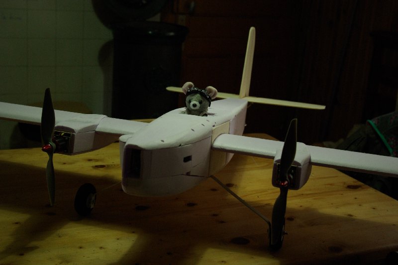

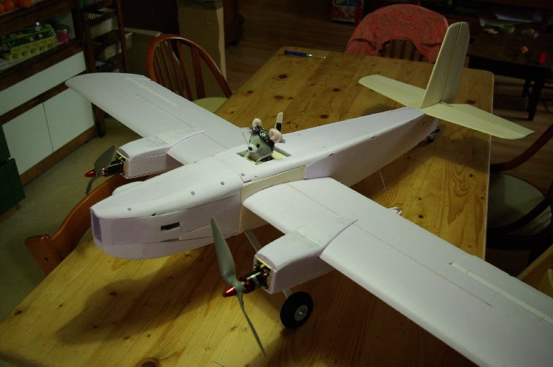

Houla ! je sais pas ce que ça va donner au final.  Laughing
Bon, j'ai mis un genre de train. Pas le choix, je peux pas lancer avec mon dos...
J'ai quasiment un avion qui pourrait voler, en version de base, sans caméra, ni MAC, juste le minimum. Ce qui ferait un poids dans les 1kg800, en partie pour compenser l'absence de la MAC pour le centrage.
La souris n'est là que pour illustrer la position future de la caméra.
L'avion pourrait voler comme ça, même si la finition n'est pas terminée. Faut se motiver un peu !
Et oui, les bords de fuite ont déjà pris sans même avoir quitté le sol ! comme d'hab...  Rolling Eyes faudra corriger ça... un jour...
Voilà, voilà... le train sera la surprise, pas l'habitude de ces bestiaux, je sais pas si ça va tenir... en tout cas ça va traîner c'est sûr  Twisted Evil
Ah oui... premier test, le test du coffre de la Dacia  Laughing

Il a un petit côté années 20-30 Smile
Sans vouloir lemoins du monde être décourageant, je trouve que 1.8kg à vide pour 1m40, c'est pas super léger Neutral
Quel est le problème, avec la voiture? tes avions ne sont pas démontables aile/fuselage?
L'axe du train est peut être un peu arrière. sur un avion de forme très classique comme celui-ci, je mets l'axe des roues pratiquement à l'aplomb du bord d'attaque quand l'avion est en ligne de vol. Plus arrière l'avion embarde moins fort mais passe facilement sur le nez.
Pas d'expérience du vol avec train? un biroue au décollage, c'est un peu particulier.
Sur une piste en herbe, il se peut que tu ais à rouler manche au ventre jusqu'au moment ou l'avion quitte le sol. A ce moment là bien sûr il faut rendre largement la main.
Bon, ça, c'est un peu extrème, mais ça peut tout à fait arriver.
Sur piste en dur, les premiers mètres manche au ventre, ( le contrôle en lacet pendant ce temps n'est pas toujours évident ) puis lui laisser lever la queue. Attention au moment où il va lever la queue, il va probablement embarder à gauche sous l'effet de la précession gyroscopique. Donc se tenir près à donner un coup de botte à droite. Après, c'est sans problème Wink
Et l'option rampe de lancement et sandow? c'est ce que je suis en train de bricoler pour le Zitoir.
Ca peut nécessiter un aide si on veut s'éviter de bricoler un système à pédale pour le tir, mais c'est peut être moins hasardeux si tu ne dispose pas d'une belle piste ( petit avion=piste bien lisse) ni de l'expérience de ce genre de décollages, et seul un crochet est à ajouter à l'avion.
Re: Conception d'un bimoteur de chasse - 2ème partie
Message  yomgui le Ven 5 Déc - 10:00
Oui, c'est vrai je trouve aussi qu'il a un look années 20-30  Laughing ça me va très bien.
Bon, 1kg800 c'est ce qu'il devrait peser pour son 1er vol à vue. 54 g/dm². Il va décoller dans les 35 à 40 km/h, un truc comme ça. C'est un peu lourd.
+ 450 g de pétoire, 250 g de vidéo, etc. je vise toujours 2kg500, en espérant pas dépasser de trop.
Je ne peux pas le démonter pour le mettre dans la voiture. Mais ça va rentrer bordel ! manquerait plus que ça  affraid Crying or Very sad
Je fais jamais d'avion démontable... tant que ça rentre dans la voiture ça pose aucun problème. Je suis limite limite ce coup ci.
Les photos ne le montrent peut être pas bien mais les roues sont effectivement juste derrière le bord d'attaque. J'ai suivi des instructions d'un bouquin pour les trains classiques grandeurs. Du coup, vu la qualité de la piste... faudra voir... je sais qu'il y a une piste pas très loin de chez moi, et qu'on y a vu des avions il paraît. J'irais jeter un oeil, avec l'avion en config "classique", zéro vidéo, zéro pétoire. J'appréhende un peu les rencontres dans ces cas là.
Je t'avoue que je suis pas à l'aise avec les catapultes et les sandows... à tord surement. Oh, et puis c'est une envie que j'avais de toute façon, de faire mes décollages en immersion, donc pour l'expérience... l'avion reste lançable je pense, pour quelqu'un qui n'est pas un grand-père arthritique... je garde espoir... Laughing
