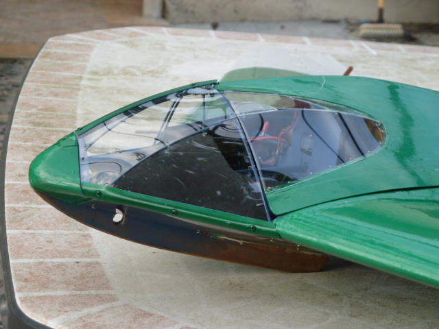

Verrière réparée et améliorée
Réparation de la verrière terminée
Suite à un catapultage raté lors de ma visite chez EHPIM, j'ai endommagé la verrière de la Frégate (et le bord de fuite, mais ça c'est moins délicat à réparer). Je ne voulais pas me précipiter, afin de faire du boulot propre. Je ne voulais pas qu'il reste des séquelles visibles, et tant qu'à faire, que ce soit plus beau après réparation qu'avant le crash
J'ai ajouté des "bouchains". Deux lisses (décidément, j'aime le vocabulaire naval
) en rayon de vélo donnent à la partie avant une forme plus bombée. Une courbure qui est plus dans la continuité avec la partie arrière.
Autre avantage de cette modification, les vitres sont plus nombreuses mais plus petites. En cas de choc, les vitres sont moins sensibles, et moins couteuses à remplacer.
De plus je trouve qu'esthétiquement c'est plutôt sympa. Ca donne à la verrière un petit côté rétro pas dégueu
Par contre, j'ai été faible : par facilité j'ai fait 3 réglettes de recouvrement en tôle d'ofset, (aluminium). Heureusement elles sont isolées entre elles, sinon, ajoutées aux divers arceaux en corde à piano de la verrière, l'ensemble constituerait une sacré cage de Faraday

Chouette !
A quoi sert la petite ouverture circulaire sous le nez à tribord qu'on voit sur la première photo ? aération ?

yomgui a écrit:Chouette !
Oui. J'aime bien être sûr qu'un peu d'air circule
