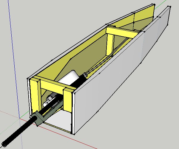

Sinon, j'en suis là du fuselage (pas qu'en dessin !) :
Prochaine étape :
Je vais tenter d'avancer au max le fuselage pour ensuite estimer au mieux l'aile nécessaire, et l'empennage qui va avec...
Pas dit que l'avion soit un top modèle, plutôt genre cageot Rolling Eyes peu n'importe !! plus c'est simple, plus c'est efficace Twisted Evil
Age : 38
Re: Conception d'un avion (bimoteur?) de chasse - 3ème partie
Message  Fred Van.H. le Sam 25 Juil - 22:18
Salut Yomgui,
La pétoire basculée à 45° c'est pas un problème, mais je me demande si pour le chargeur ça ne risque pas de poser des problèmes d'alimentation en billes. Il faut que les billes aillent facilement se glisser entre les dents du mécanisme. Tu as essayé en fonctionnement? remarque, en conditions réelles, j'ai l'impression que les vibrations aident bien les billes à descendre Laughing

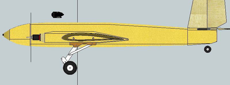

Je vais y mettre un train, que ce soit nécessaire ou pas j'ai bien envie d'essayer le vol intégral en immersion !
Donc, j'y connais rien et je cherche des solutions un peu naïvement...
Là, une solution que j'imagine : une jambe principale inclinée vers l'avant (en alu ??), fixée à la nacelle sur un axe, serrée mais pouvant pivoter en cas de choc brusque (je préfère que le train s'affaisse plutôt qu'il ne pulvérise tout). La jambe principale serait maintenu en position par une poutrelle fixée à la nacelle plus en arrière, et qui ferait aussi office de fusible en cas de choc brutal. L'amortissement serait assuré par un pivot sur lequel est fixée la roue, amortissement par élastiques ou ressort... (les dimensions ne sont pas définitives sur l'image).
Bref, c'est une idée mais je n'ai pas vu d'équivalent sur le net...? peut-être que je me complique la vie ? Le truc aussi c'est que la configuration de l'avion et la position du CG semble plus favorable à un train tricycle plutôt que classique, mais bon... j'ai bien envie de me frotter au train classique (plus léger !).
Pour la roulette de queue, j'avoue que ça me complique bien la vie de l'imaginer pivotante, est-ce vraiment un soucis si je la laisse plus ou moins libre ?
Bon, là j'attends du matos pour pouvoir continuer la construction (plus de balsa 1mm pour faire les volets des stabs Rolling Eyes ). Donc en attendant, l'imagination fuse un peu... après, si le système est démontable, pourquoi ne pas tenter le coup !
Age : 38
Message  Fred Van.H. le Sam 12 Sep - 13:45
Salut Yomgui,
Je pense que tu devrais avancer ton train. Avec un avion de forme classique, on met généralement l'axe des roues à l'aplomb du bord d'attaque quand l'avion est en ligne de vol. Sans quoi, il passe trop facilement sur le nez à la moindre touffe d'herbe qui dépasse.
La roulette fixe, c'est un problème pour taxier, mais quand l'avion est aligné sur la piste prêt à mettre la gomme, ce n'est généralement plus un problème. Disons que c'est un confort supplémentaire quand elle est orientable Wink
La suspension, c'est indispensable si ton train n'est pas une lame d'alu ou en corde à piano flexible.
L'option train classique : Sur piste en dur pas de difficulté particulière, à part garder l'axe, mais sur piste en herbe tu devras rouler manche au ventre pratiquement jusqu'au moment ou les roues quittent le sol. A ce moment précis, bien sûr, il faudra rendre la main.
Au moment ou la queue se lève, que ce soit sur piste en dur ou en herbe, il faut s'attendre à devoir donner un coup de dérive à droite pour contrer la précession gyroscopique due à la rotation en tangage.

Sinon, ça se précise ! A ce stade, j'en suis à 1350 g !!! et y a rien dedans !!!!... bon, compte tenu du gros train, du "bimoteurisme" prononcé, du côté blindé imposé par la fonction (chasseur !), etc... , ça semble relativement raisonnable, le MyTwinDream est paraît-il à 1100 g "à vide" (?), et le Ranger EX, qui n'a certes rien à voir, serait à 1500 g avec le minimum pour voler sauf la batterie. Donc bon, restons confiant !!
Une étude approfondie des 3 appareils montre que tous tomberaient au sol approximativement à la même distance s'ils étaient lancés par mes bras tout maigres. Le MTD peut être lancé, le Ranger EX a un train d'origine, pourtant la charge alaire est du même ordre... et du même ordre que celle de Bonnie (Bonnie c'est mon chasseur, elle c'est Bonnie et moi c'est Clyde Laughing ... les mitrailleuses qui reviennent à l'attaque Laughing )
Bref,...
Je prévois d'office un train plutôt que le regretter après (oui ça m'obsède cette histoire de train Rolling Eyes ).
Donc, Bonnie :
Bon, faut noter que Bonnie à un allongement d'à peine plus de 5, contre les 7 et 9 respectifs du MTD et du Ranger EX. Elle prend pas de place Bonnie... mais elle traîne à basse vitesse.
Je sais pas trop si ça fera un bon chasseur ? Surement pas trop vif...
La suite c'est installer la tripaille. Notamment l'optique. En place avant, comme un furoncle sur le pif, la caméra aura une superbe vue vers l'avant, mais bon... je vais surement la mettre plus en arrière, comme d'hab quoi... surtout qu'il me faut la place de mettre un viseur... Twisted Evil
Age : 38
Message  Fred Van.H. le Dim 20 Sep - 10:52
yomgui a écrit: Je sais pas trop si ça fera un bon chasseur ? Surement pas trop vif...
ça, ça dépendra de deux choses, si tu veux mon avis :
-primo, que le zinc ne soit pas stressant à piloter, y compris à faire décoller et atterrir.
-deuxio, que ses trajectoires soient relativement tendues et stables.
-tertio, quel genre de cible tu auras.
... bon, d'accord, ça fait trois choses.
Joli, ce train Cool il tient le coup aussi aux efforts latéraux?

Message  yomgui le Jeu 24 Sep - 23:02
Tu n'envisages plus le combat chasseur / chasseur ?
Remarques que là j'ai un petit soucis... je monte le matos pour un premier vol à vue avec juste l'essentiel et je me rends compte que je reste centré sur la limite arrière même avec 5000 mAh en 4S installés dans le nez, là où devrait venir se mettre la MAC 612 au final. Evil or Very Mad Moi qui voulait faire l'économie du temps passé à calculer le centrage avant de fixer les dimensions... ça m'apprendra ! maintenant je suis un peu baisé.
Surtout que la MAC n'est pas si lourde que ça et que les mAh, il faudra bien les mettre ailleurs !
Bon, je peux jouer encore un peu sur la position des roues principales, en inclinant le train vers l'avant. Y a un peu de marge et ça devrait être bénéfique au roulage comme tu l'a signalé, mais ça va pas faire une grosse différence.
Ensuite ?? je peux peut-être enlever un peu de matière au niveau du stab et de l'arrière du fuselage, le tout étant du genre blindé... mais ça risque de faire un peu moche.
Je pourrais mettre un poids dans le pif, mais évidemment ça m'enchante pas trop et si je peux éviter...
Je compte mettre des moteurs plus gros dans l'avenir, ça aidera.
Sinon ? sinon ? la caméra sera donc au-dessus de la MAC, donc entièrement et facilement amovible, pas trop le choix pour le coup.
Ah, et puis c'est con, ça laisse un volume immense pratiquement inutilisable. Quel couillon quand même, moi qu'avait peur d'être centré trop avant... Laughing
Bon, ça va le faire, ça va le faire ! Laughing
