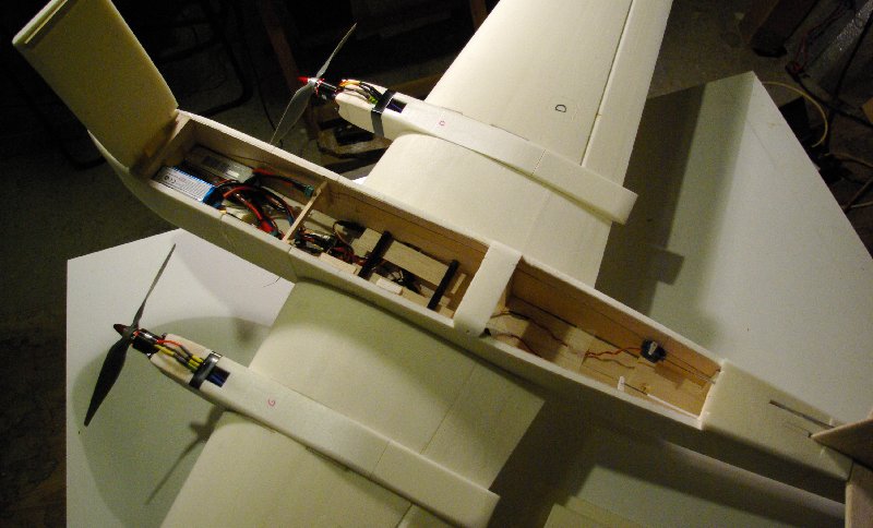

Bon, j'étais motivé pour détailler un peu les principes de construction de l'avion, vu que je vais essayer quelques séances de roulage, voire vol, ce mercredi. Malheureusement une fausse manip m'a tout fait perdre...
Donc bon, disons que prêt au vol à vue j'en suis à 2kg400, ce qui confirme une masse finale mode chasseur autour de 3 kg.
L'avion fait 1m28 de long maintenant, toujours 1m50 d'envergure.

Il faut un peu revenir au sujet, la conception d'un avion de chasse !!
Et là il faut bien faire quelques remarques sur l'option bimoteur "classique". La MAC 612 n'est peut-être pas l'idéal pour être intégrée dans un fuselage étroit (elle a plus été conçue pour une aile volante, c'est ça hein Fred ?), mais on peut imaginer une pétoire plus fine.
Les problèmes que je rencontre sont alors le centrage et la longueur du nez. Parce que la MAC n'est pas si dense que ça, c'est à dire qu'elle prend de la place dans le nez mais n'ajoute pas tant de masse à l'avant. Mon avion a donc un nez trop court pour loger la MAC et, derrière, les batteries. Je vais d'ailleurs peut-être être obligé de revoir la forme du "capot de nez", la partie que je soulève pour accéder à l'intérieur du nez, de sorte à pouvoir mettre les batteries au dessus de la MAC et non derrière. Ce qui va bien sûr augmenter la surface du fuselage et donc sa traînée, surtout si la modif est plus ou moins élégante.
En conclusion, pour un bimoteur de ce type, il faut envisager un nez très long (ce qui n'est pas gênant en soi, ça complique peut-être la localisation du foyer de l'avion, ça fait bizarre à regarder et surtout ça allonge l'avion, ce qui peut limiter le transport en voiture). Ou alors un nez volumineux.

Message  yomgui le Jeu 15 Oct - 8:48
Bon, j'ai pas pu essayer tout ça, la météo s'était bien plantée, le brouillard ne s'est pas levé, ni le thermomètre d'ailleurs (2°C max hier !! aujourd'hui il neige Laughing ).
Du coup, j'ai installé la MAC Cool
Et je retire ce que j'ai dit ! tout rentre parfaitement et le CG est correct !! suffisait de faire un peu de ménage...
Le poids total oscille entre 3 kg et 3,1 kg, selon l'électronique embarquée. Et puis y aura le poids des billes et du CO2...

Quoiqu'il en soit, je patauge un peu là.
Déjà, j'avais zappé le coup de relier les masses des batteries de réception et de tir pour que le switch Turnigy fonctionne...
Ensuite, j'ai eu quelques essais de tir (au sol...) pas vraiment concluant, la MAC se comportant de façon bizarre.
Après inspection, j'ai remarqué que le pignon était bien usé et perdait le pas régulièrement. J'en avais un tout neuf sous le coude que j'ai installé à la place (avec les modifs d'usage, diminution d'épaisseur et ajout des 2 ergots en métal).
J'ai aussi resserré le moteur qui semblait un peu désaxé.
Bon, là ça semble fonctionner pas trop mal. J'ai quand même l'impression que quelques billes ne partent pas ou avec peu de puissance. En fait, je me demande dans quelle mesure le ressort du chargeur, en poussant la bille suivante, gêne le mouvement de la culasse.
J'ai vidé une cartouche de gaz. Il m'en reste juste une. Je ne pourrais pas faire d'essai en vol ce week-end. Du moins, je pourrais l'emmener faire un tour, mais sans tir...

C'est vrai que ça pourrait être sympa, mais pour trouver des dates qui correspondent à tout le monde et connaître un terrain à proximité ou dans les environs, ça peut être compliqué Neutral
J'ai donné une MAC612 à un copain, (pour services rendus et pour l'encourager à s'y mettre, ça m'aurait fait un adversaire tous les W.E. Twisted Evil ) il y a 3 ans, elle ne vole pas encore Mad Par contre il l'a essayée et je dois admettre qu'elle n'est pas très facile d'utilisation. Son mécanisme est trop compliqué, et certains points sont à améliorer. Le porte à faux de la vis sans fin, par exemple, permet à l'occasion un désaxage avec usure prématurée à la clé si les dents ripent. Il n'est pas inutile d'ajouter un support au bout de la vis sans fin Neutral C'est aussi un gros avantage de la future mitrailleuse à électro-aimant : on supprime purement et simplement la pignonnerie Cool
Un poil de graisse au téflon sur les dents, une goutte d'huile sur les parties métalliques là ou ça coulisse ( mais pas dans le canon, ça nuit à la propulsion des billes, ni dans la valve) aide bien au bon fonctionnement.
