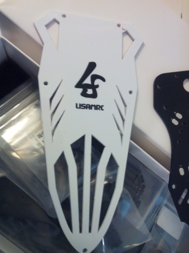

et enfin la frame

Platine inférieur : Pratique on soude les fils +/- des esc directement sur la platine ( ça évite d'avoir des fils qui traînent )
Platine supérieur : un beau blanc laqué, la classe !
Montage à blanc : je n'ai pas pu résister entre midi et deux :p
