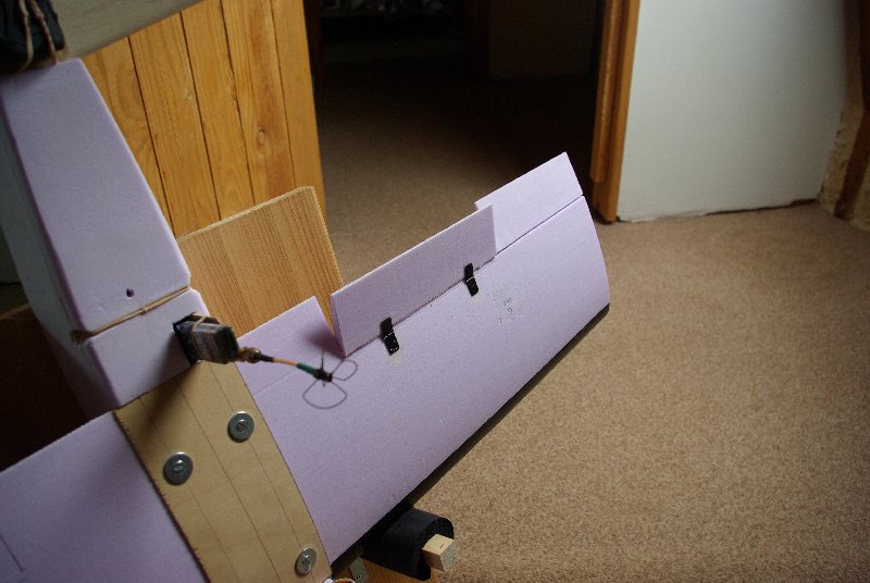

Je reviens de vacances où j'ai pu faire quelques vols dans un coin sympa. J'ai pu essayer l'aile avec et sans les volets supposés "amortisseurs à rafale".
En fait, j'ai vidé l'avion du superflu d'électronique : OSD, logger, GPS, etc... pour ne garder que le BEC, la caméra et l'émetteur. J'ai bien sûr eu des soucis sur les premiers vols (genre atterrissage dans un trou de taupe, moteur ensablé...), mais j'ai fini par pouvoir aligner 3 vols sur 3 batteries (deux 3S 2100 mAh et une 4S 1800 mAh obligeant à passer de la 9x6 à une 8x6).
Premier vol avec les amortisseurs bloqués, soit comme une aile normale, un petit élastique à peine tendu suffisant.
Deuxième vol avec un élastique même pas tendu volet fermé, mais limitant son ouverture quand même.
Troisième vol sans rien, volet libre de faire comme bon lui semble.
Premier constat, le volet s'entrouvre de 2 à 3 degrés je dirais en vol "normal", l'ouverture augmentant quand la vitesse faibli, ou en tirant les G).
Peux pas trop dire si ça amorti bien quoi que ce soit scratch
J'ai juste trouvé la version volets libres plus agréable, mais est-ce que ça venait de la prise de confiance au bout du 3ème vol, du surplus de puissance en 4S, d'une baisse du vent, ou d'un apport réel des volets ? la dernière étant la réponse la plus tirées par les cheveux, ça doit être une des autres Smile
En tout cas, ça vole (c'est déjà bien). Et ça reste stable en décrochage et ça pose bien cabré. Le roulis n'a pas l'air impacté outre mesure.
J'ai une vidéo mais viméo refuse de la charger en moins de 5 heures et fini toujours par planter. Son résumé charge actuellement mais le logiciel de montage a été un peu farceur.
Bref, demain si je peux je vais essayer de faire une "épreuve" pour rendre ça plus objectif, j'imagine mettre un viseur et viser un repère, puis chronométrer le temps où j'arrive à garder le repère dans le "collimateur". En moyenne, l'avion stable dans le vent fera des meilleurs temps puisqu'il conservera mieux la trajectoire.
Ah, les photos...
Positions des volets :
Volets libres :
Volets limités en débattement :
Il suffit de ça pour les bloquer :
Position de la caméra HD (filme l'aile) :

J'ai installé des drôles de moustaches sur le nez de l'avion, faisant office de viseur, et j'ai pu faire 2 vols rapides ce matin. Pas des vols très long vu qu'il s'est mis à pleuvoir...
Bref, l'idée est de pointer un repère et de le garder au max dans le viseur. Au sol, l'analyse de la vidéo permet de déterminer le pourcentage de temps passé avec effectivement le repère dans le viseur.
Avec les volets libres, donc actifs, j'ai les deux passages à près de 60 %. Avec les volets inactifs, j'ai un passage meilleur, et l'autre bien pire, en moyenne moins bien qu'avec les volets actifs.

J'ai été obligé de faire des pirouettes et du raz motte... Laughing Sinon je me suis fait la réflexion que le roulis semble bel et bien amorti avec les volets libres, donnant comme un surplus d'inertie qui rendrait le pilotage plus agréable, mais c'est dur de conclure.
Cet après-midi le vent s'est levé. J'ai pris deux batteries et je suis allé faire des vols :
- décollage volets bloqués,
- 2 lignes droites en visant le repère,
- atterro et libération des volets, re-décollage,
- 2 lignes droites avec les volets libérés,
- atterro, changement de batterie, blocage des volets, décollage et ça recommence.
Donc, 4 séances chronométrées avec volets bloqués et 4 avec volets libres, portant le total statistique à 6 de chaque, soit 3 minutes de vol avec chacune des configs.
Au final, sur 3 minutes j'ai pu maintenir le repère dans le viseur pendant :
- 2 min 3 secondes avec les volets libres,
- 1 min 53 secondes avec les volets bloqués.
Soit 9 % de plus avec les volets libres ! c'est modeste mais ça semble significatif, suggérant un réel gain de stabilité dans le vent.

Tiens, j'ai pu faire des tests de performance en vol ce matin. Avec des lignes droites aller-retour vent avant / vent arrière.
Le "Razmotte" traîne un max ! bon, je m'en doutais un peu vu tout ce qui l'éloigne de la forme parfaite :
- moteur à l'air,
- prise d'air sous le moteur,
- 2 caméras dans le vent, + l'émetteur,
- queue carrée (je voulais profiler l'arrière train du razmotte mais finalement j'ai laissé ouvert pour pouvoir passer des fils...),
- empennage gigantesque avec un espace entre les volets des stabs horizontaux droit et gauche,
- grosse tranchée apparente sous les ailes,
- élastique autour du pif + un autre vers la queue,
- guignols à l'air,
- charnières des volets "amortisseurs" posées en surface de l'extrados, + les crochets pour les élastiques,
- surface du nez légèrement cabossée (ah les élastiques sur la mousse...),
- enfin le viseur sur le pif qui doit traîner ce qu'il faut aussi...
Bref, un vrai tracteur...
Il faut 155 W pour maintenir 80 km/h (je suis passé du 2830-1180 à un 2836-1100, ce qui apporte un surplus de pêche), alors que le FURAX, bimoteur avec une surface légèrement plus grande, et facile 200 g de plus, lui n'a besoin que de 105 W !!! Faudra que je le refasse voler à l'occaz, c'est vraiment un chouette avion...
M'enfin, la principale leçon de ces deux vols, c'est que les volets amortisseurs ralentissent un peu l'avion, par rapport à quand ils sont fermés, pas quand ils sont absents, là je sais pas.
Dur de dire de combien l'avion est ralenti, pas grand chose finalement, 1 km/h en plein gaz, peut-être 3 à 4 en croisière lente (normal avec les tourbillons supplémentaires des volets...).
Je crois que ce coup-ci j'étais un chouille centré trop arrière, ça tanguait pas mal (ce qui explique aussi les mauvaises performances sans doute), j'ai pas de données bien exploitables pour évaluer correctement l'allure de la courbe de traînée à basse vitesse, dommage. Je sais que PredimRC a un calcul de la traînée plus complet que celui de Tetacalc, et qu'il prédit une traînée plus forte à basse vitesse. J'ai pas de données qui aille dans le sens de l'un ou de l'autre.
