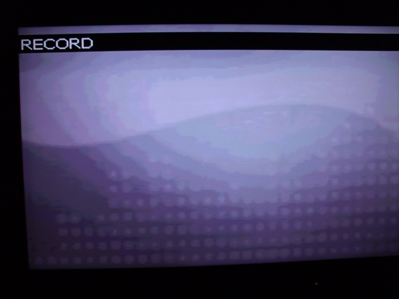

Suite et fin des réglages du Mini DVR- C
Donc Brancher la sortie vidéo sur un moniteur vidéo et mettre sous tension l'enregistreur
Faire un appuie Bref sur le bouton "Fonction"
un panneau de fonctions apparait Choix du language
Hébergé par Imagesia, le meilleur hébergeur d'images du net !
ensuite réglage de la date et l'heure (deux façons de faire soit ici ou avec la SD et le Fichier "Systime.Txt"
Réglage de la definition
Autres réglages perso
Pal ou NTSC
Visu générale sur les réglage perso
Important :     La molette en Façade
En tournant à Gauche , le menu défile de bas en haut
                à Droite   , le menu défile de haut en bas
En appuyant vers le fond c'est pour modifier les réglages

Fred Van.H. a écrit:Bonjour messieurs,
Je commence à en avoir assez d'avoir une image carrée avec mon DVR de chez Hobbyking.
J'ai eu beau explorer le menu, je n'ai pas trouvé d'info ni de choix sur la forme de l'image, ou alors je suis passé à côté, ou alors c'est à la cndition de diminuer la qualité, peut être (pas essayé).
Par image carrée, j'entends qu'elle est comprimée dans le sens de la largeur et que la largeur et la hauteur de l'image sont équivalentes, come on le voit sur toutes mes vidéos .
Exemple :
(J'en suis tout fier, alors je la colle partout Laughing )
Les images vues de l'intérieur de l'avion, enregistrées par mon DVR sont déformées. Le cadran blanc, mesuré sur mon écran, fait  ø50mm
dans le sens vertical, 45mm horiezontalement. Il est bien perpendiculaire à l'axe de la caméra, bien rond sur mon écran de vol.
J'ai deux DVR de ce modèle, les deux me font ça.
J'ai raté un truc? vous avez la même chose?
