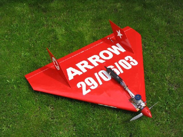

petite question, j'ai remarqué que l'aile a basse vitesse dans le virage a tendance a s'enfoncer, quel remède pour cela? je pensais agrandir la surface des dérives ...
ozgore- Messages : 297
Re: Nouveau projet : La skyray
ozgore a écrit:j'y réfléchit ....
Je ne sais pas si c'est une tendance ou pas, mais à l'époque ou je volais avec un LAser Arrow un delta thermique de 1m d'envergure. à chaque virage un peut serer, ca avait la cacheuse tendance à piquer sévèrement, après qqs vols d'adaptation, je me suis abitué, mais j'ai l'impression que c'est la caractéristique des delta.. apres suis pas expert en aérodynamique..
ozgore a écrit:j'ai remarqué que l'aile a basse vitesse dans le virage a tendance a s'enfoncer, quel remède pour cela? je pensais agrandir la surface des dérives ...
Très franchement, je doute que la surface des dérives y changent quoi que ce soit.
Ou bien ton centrage est trop avant, ou bien...
... ou bien ça tient à l'aérodynamique de la machine, comme c'est connu pour les deltas aux grands angles.LOMA a écrit:Je ne sais pas si c'est une tendance ou pas, mais à l'époque ou je volais avec un LAser Arrow un delta thermique de 1m d'envergure. à chaque virage un peut serer, ca avait la cacheuse tendance à piquer sévèrement, après qqs vols d'adaptation, je me suis abitué, mais j'ai l'impression que c'est la caractéristique des delta..
Ozgore, tu devrais essayer, en volant trimé pour du vol horizontal tranquille à mi-gaz, de pousser la profondeur pour faire un piqué modéré, genre 25 ou 30°. Une fois en piqué, relacher la profondeur et observer. Si l'avion se sort seul du piqué, le Cg est trop avant. Si il a très légèrement tendance à redresser, le CG est bon. Si il reste sur son piqué, voir l'amplifie, CG trop arrière.
Un avion qui s'enfonce en virage, c'est assez typique d'un CG trop avant, comme être obligé de cabrer à mort pour arrondir.
Mais comme le dit LOMA, il y a aussi des géométries qui donnent ce genre de comportement. En général ce sont les avions qui ont un très faible allongement. Plutôt les deltas que ton aile, mais sait-on jamais. Les deltas sont connus pour se freiner comme des ancres en dessous d'une certaine vitesse, en particulier en virage, à cause de l'incidence qu'ils prennent dans ce cas là.
