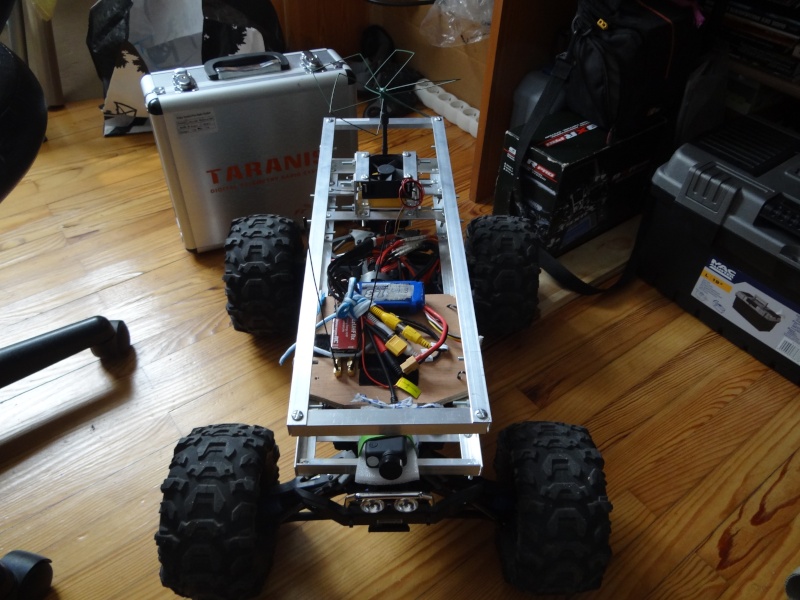

Bon suite à ma présentation, j'ai dis que j'allais poster quelques photo de ma voiture en fpv. ( bien-sûr il s'agit pas de vol ).
Alors le modèle c'est un traxxas summit d'origine qui a la particularité d'avoir une grande capacité au franchissement d'obstacle grâce a sa boite à vitesse ( juste 2 vitesse ^^)
et au blocage de différentiel avant et arrière ce qui fait une excellente voiture pour le fpv.
Niveau matos fpv je suis en 1.2 en vidéo et en Ezuhf pour la radio. la porté n'est pas aussi grande que dans les airs ( mois d'obstacles ) mais on peut déjà bien s'amuser.
elle est toujours en cours de conception. je voudrais mettre un pan/tilt pour la caméra et pouvoir habiller (enfin mettre une carrosserie en tole, genre pick up).
voici quelques photos !!

Ah oui, ça a l'air sérieux!!! Cool
Et à mon avis tu as bien choisi le matériel. Vu les divers petits obstacles qui peuvent s'intercaler entre la voiture et la station, mieux vaut en effet choisir une fréquence pas trop élevée pour la vidéo, et un UHF en radio.
Si je puis me permettre tout de même une critique, le bâti en alu risque de ne pas favoriser la propagation des ondes, en particulier pour le récepteur, dont les antennes sont un peu "encadrées". Si tu fais une carrosserie en tôle, tu risques d'avoir des effets de réflection qui peuvent être bénéfiques, mais plus probablement néfastes. Plus tes antennes seront en hauteur et dégagées de toute partie métalliques (ou carbone, c'est aussi mauvais), mieux ça vaudra Wink
