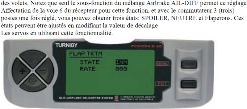

Est-ce que quelqu'un à configurer la Turnigy 9X 9ch pour l'utilisation dur Cyclops Storm ????
Comme expliquer par Thierry il y à 3 modes  de vol à utiliser Mode Normal
                                                                             Mode PA
                                                                             Mode RTH
Sur l'entré du Cyclops sur "mode" faut brancher un file comme pour un servo  en faisant une sélection sur la radio pour avoir un potar qui agit en faisant varier une tension donc faisant varier les 3 modes (Simple non ?????)
Mais avec l'inter de droite donc 3 positions et en branchant un servo pour tester  j'ai bien une variante sur 2 position , mais la 3ème revient en état haut comme sur la première
c'est ou que j'ai merder ????Sad
Réglage sur Airbrack qui correspond à l'inter 3 positions  "F Mode"
Merci de vos lumières Twisted Evil

En ce qui me concerne, les trois positions ne tombaient pas forcément bien, alor je ne me suis pas posé beaucoup plus de questions et j'ai utiisé une voie proportionnelle avec un potar, et basta. Ensuite, quand j'ai installé un Tornado dans la Frégate, vu qu'il y a bien 5 modes de vol, c'était pas plus mal Wink

Fred Van.H. a écrit:En ce qui me concerne, les trois positions ne tombaient pas forcément bien,
Bien ok Fred mais au moins tu à eu les 3 positions  mais je pense qu'en modifiant les valeurs ton réglage aurait été bon
si je ne trouve pas l'astuce je prendrai donc le potar    mais j'avais pas mal galéré aussi pour mon réglage de  mon Aile volante  finalement pour réussir Basketball
j'ai les deux positions mais pas la troisième scratch scratch

Message  EHPIM le Dim 15 Mai - 11:25
je ne sais pas si le soft de ma 9XR Turnigy est le même que le tien mais mois dans le menu mix l'inter 3 position est identifié ID0 ID1 ID2 je passe par les paramètres: HALF et FULL avec un pourcentage
et ensuite il faut ajuster dans le menu CURVE.
il est aussi possible de mixer un deuxième inter pour multiplier les positions
Je ne sais pas si ça peut t'aider?

Message  DURA le Dim 15 Mai - 21:08
Bonsoir EHpim
Merci pour ton aide et infos non le soft de la 9X 9ch est légèrement différent mais le principe reste le même
Donc faut maintenant que je branche le cyclops et faire des essaies
