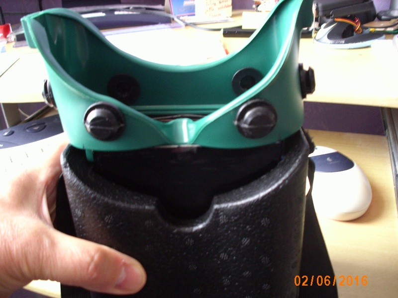

Le masque quanum HK n'est pas mal sauf que si le pilote porte des lunettes de vue et bien là c'est quand même problèmatique Twisted Evil
donc en vieillisant et c'est mon cas je ne pouvais pas rentrer mes lunettes de vue dans le Quanum HK
j'ai donc récuperer un masque en très bon état de soudeur enlever le filtre UV 4 et j'ai modifier pour incruster  sans rien détruire mon masque de soudeur (modèle Américain)dans le Quanum HK
Maintenant je peux mettre mes lunettes de vue .Le focal s'en trouve modifier mais c'est tant mieux car çà m'arrange pour le réglage des loupes ,,,,,,
quelques photos si çà peut donner des idées ???  scratch  scratch  scratch  study

c'est pas trop lourd vers l'avant avec le porte à faut?

Non c'est super et puis j'ai toujours la possibilité de mettre la lipo derrière de plus pas de buée  Basketball
mais je suis content de ma bricole je peut enfin mettre mes lunettes de vue cheers

c'est sur que c'est un vrai confort c'est pour cette raison que je suis passé sur écran les fat shark c'était galère
beau bricolage study

Moi j'ai acheté des masques de piscine bon marché pour faire l'extrémité des"tunnels"  de mes écrans, (un peu trop ouvert aux lumières extérieures, selon la couleur du ciel) et j'avais le même problème d'accessibilité aux lunettes de vue. J'ai essayé de les déformer, mais sans grand succès. Trop ajustés, et puis au contact, pas agréable  Neutral
Ca me plait bien, l'idée du masque de soudeur. Je vais étudier ça de près  Wink
Mon idée de départ, c'est de faire une "embouchure" pivotante pour pouvoir la relever pour, par exemple, permettre aux gens de voir par dessus mon épaule comme ils peuvent le faire actuellement, ou la rabattre d'un geste pour avoir la meilleure visualisation possible.
