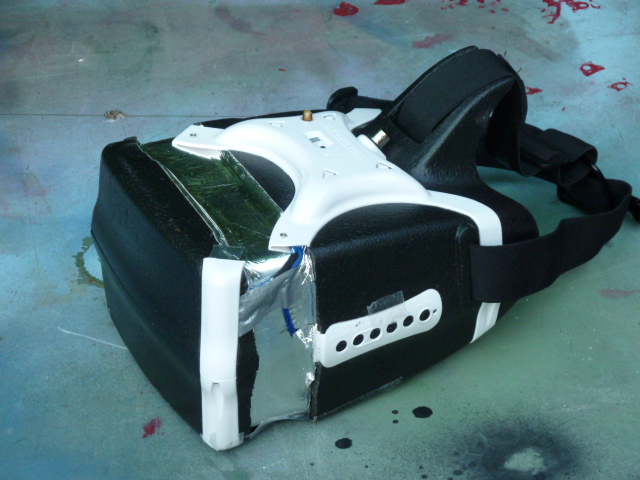

Bon, après avoir un peu étudié le truc pour savoir par où j'allais l'opérer, je m'y suis mis presque sans m'en rendre compte cet après midi.
Pour commencer, j'ai coupé le support en mousse au ras du renfort de la feuillure qui accueille l'écran. Puis j'ai confectionné une rallonge de 40mm dans une matière qui ressemble à du dépron très compact, qui de déforme au décapeur thermique, se colle à la chaude ou à la cyano et se trouve en grande surface du bricolage, enfin vous voyez, quoi.
Il a fallu recouper un peu le cadre en plastique dur qui sert à maintenir le masque assemblé, et une fois assemblé ça donne ça :
Ensuite, vu la relative transparence du plastique utilisé et comme il est blanc, j'ai tapissé l'intérieur à l'adhésif noir mat et l'ai recouvert d'alu (donc opaque) adhésif à l'extérieur.
Ca donne ça :
