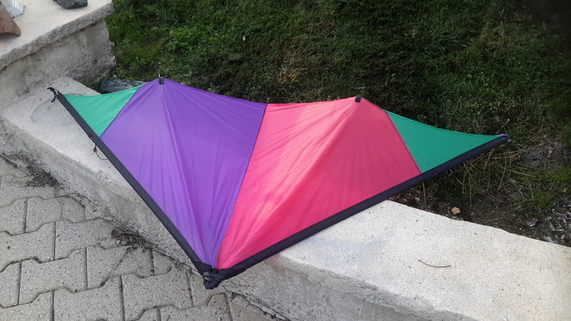

SALUT A TOUS
j'aurai en projet de faire un ULM en recyclant un cerf volant acrobatique
le process serait de greffer un chariot motorisé sous le cerf volant mais je n'ai aucune notion du positionnement pour le centrage, si quelqu'un a quelques idées je suis preneur.

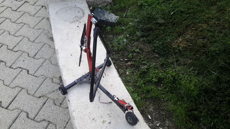

Message  EHPIM le Mar 1 Nov - 17:23
salut à tous
des nouvelles du front
j'avance un peu en recyclant des éléments de recup
j'ai pris un plan 3 vues d'un ULM grandeur avec une mise à l’échelle en fonction de ma voile
la difficulté qui se présente est de réaliser les commandes du trapèze ça parait tout bête mais Question
affaire à suivre
thierry

Message  yomgui le Mar 1 Nov - 20:57
lol il faut que tu fasses un pilote radiocommandé !
Sinon, j'ai pas la moindre idée de comment se calcule le CG d'un tel engin ? mais tu pourras surement affiner tout ça en faisant des sauts du puce, du moins j'espère ! bounce
Re: ULM PENDULAIRE
Message  EHPIM le Mar 1 Nov - 22:13
justement je ne trouve pas de pilote de la bonne taille et assez léger
je vais devoir cambrioler une crèche lol!
