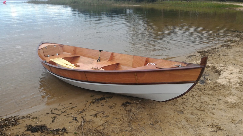

Je sais, le nom est un peu tarte, mais c'était le prénom de ma mère, hommage posthume bien mérité. Il était à la mode début 20 ième siècle, alors allez savoir, il va peut être redevenir au goût du jour bientôt Laughing

4m60 de longueur hors tout, 140cm de large, le tirant d'eau dois faire dans les 10cm, surface de voile entre 5,5 et 7,5m² environ selon les gréements.
On est loin de ton habitable, mais je lui donne des volumes de rangement qui devraient le rendre pratique pour le raid, si des fois...

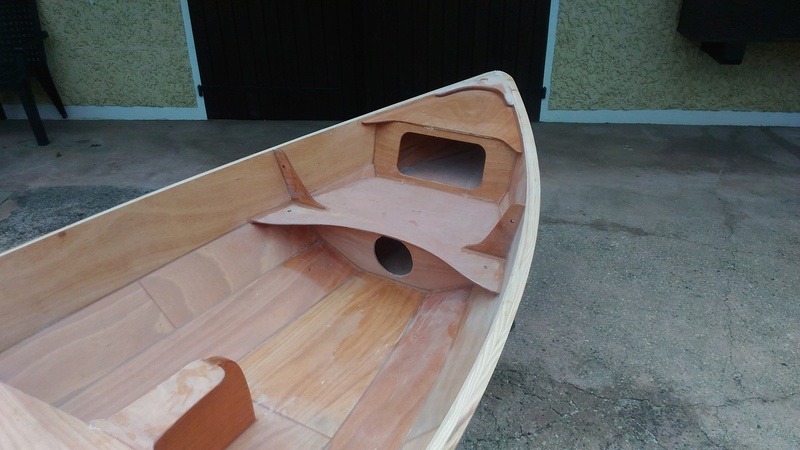

Vue depuis la proue
depuis la poupe
baille à mouillage et coqueron avant
coqueron arrière

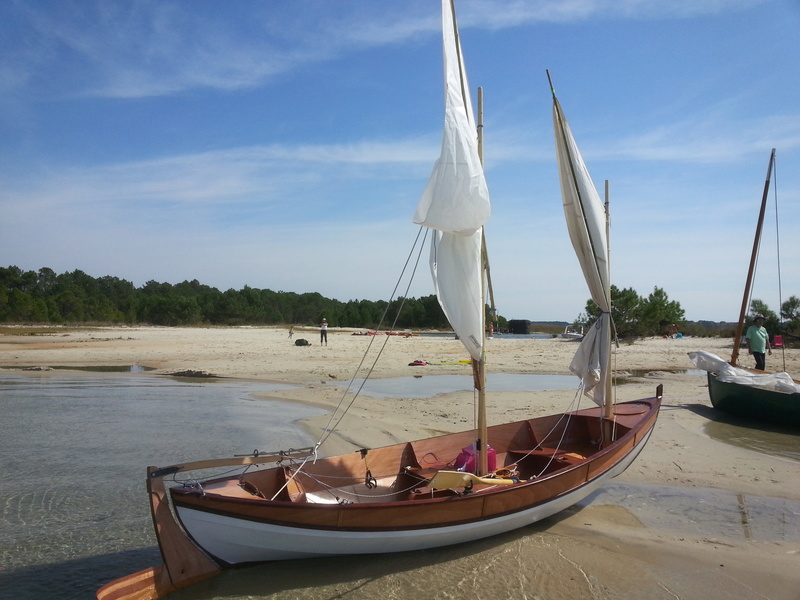

La Mariette navigue avec un gréement assez original mais efficace, et particulièrement économique :
La coque ferait 45kg environ si j'avais suivi le plan exactement, mais j'ai du la faire engraisser de 10 kg avec mes modifs, et si on ajoute le gréement et tout l'armement, on doit atteindre les 90kg je pense.

Message  Fred Van.H. le Ven 6 Oct - 17:06
Un ketch aurait le mât le plus haut à l'avant. C'est plutôt une goelette, si on va par là Wink

Message  Fred Van.H. le Mer 11 Oct - 19:07
Mes voiles?
J'ai prévu mon coup dès le choix du bateau : ce sont des voiles d'Optimist ! Tu sais, ce petit bateau pour les gamins débutants. Il y en a partout, de ces bateaux, et on peut trouver de l'occasion vraiment bon marché. De plus, contrairement à ce qu'on pourrait croire, ce type de gréement a un très bon rendement. Une voile pour le Skerry, il faut la faire faire, c'est 800€ Shocked Là j'en ai eu pour 250€ (j'en ai acheté une des deux neuve, ce qui explique que je me sois un peu ruiné). Comme ce ne sont pas des voiles marconi, ça donne un look traditionnel adapté au style de mon bateau.
Il va te falloir demander des conseils et devis à un maître voilier Neutral
