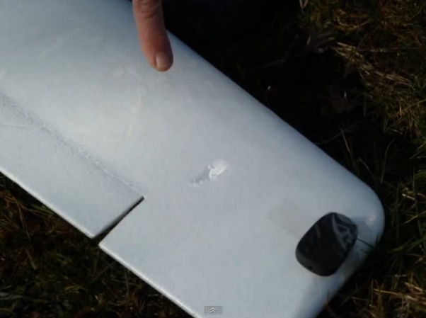

D'après le test dit "de la canette de coca", la vitesse initiale d'une bille de 0,2g tirée par la MAC612 est comprise entre 350 et 450 fps selon règlage. Hum... voir plus, en fait, mais sachons rester raisonnable.
Je dispose de courbes correspondant à des billes de 0,25g, qui seraient de toute façon mieux adaptées pour maintenir une vitesse intéressante plus longtremps.
-Prenons l'hypothèse de la valeur la plus basse, pour privilégier l'autonomie en gaz, soit 350fps.
L'énergie transférée à la bille correspond à 1,14J.
-En admettant qu'en utilisant des billes de 0,25g la quantité d'énergie soit la même, la vitesse de la bille est alors de 315 fps
-Si la vitesse de l'avion tireur et sa cible est la même, disons 50km/h ( vitesse fréquemment mesurée au pitot du Skywalker lors de l'essai en combat tournoyant simulé ) . 50km/h = environ 45fps.
La vitesse de la bille dans l'air à la sortie du canon de 315+45=360 fps, et décélèrera selon la courbe correspondante dans le tableau ci-dessous.
La courbe orange, à peu près. 0,49J
Quelle sera la vitesse à laquelle la bille rejoindra la cible, si la distance est de ... disons 15m?
De quelle distance la cible se sera déplacée?
Bon, pour l'instant, je vais me pieuter   Sleep
La distance à parcourir est de 15m + la distance que parcourra la cible pendant la trajectoire de la bille.
Donc, sachant qu'un pied = environ 0,305m, (de mémoire) 49 pieds+ un poil. Disons à la louche que ça fait 55.
La bille lancée dans l'air avec 0,49J parcourt 55 pieds en 0,2s.
Pendant ce temps, l'avion cible, qui vole à 14 m/s, parcourt 14x0,2= 2,8m, soit 9 pieds.
La bille doit donc parcourir 49+9=58 pieds. On va se contenter de cette appoximation, je suis de toute façon trop nul en math pour calculer ça directement.
Disons que le temps de tajectoire de la bille atteint 0,22s. Arrondissons à 60 pieds.
D'après le premier tableau, la vitesse de la bille, quand elle a parcouru 60 pieds, est de 200fps.
C'est la vitesse à laquelle dans l'air, elle arrive au niveau de la cible. Cette dernière avance toujours à 45 fps, qu'il faut décompter.
200-45=155fps, vitesse d'impact sur la cible
155fps, c'est à peu près 170km/h, 0,28 Joules.
Peut être un peu limite pour marquer efficacement la mousse.
Mais à 15m de toute façon, la probabilité de toucher...
A noter, d'après les tableaux disponibles sur Makila, que sans hop-up ( cas de la MAC612 ) le point d'impact de la bille à cette distance est situé à environ 25cm plus bas que l'axe du canon, ce qui n'est pas énorme. Autant se passer de cet accessoire.
...il n'y a plus qu'à reprendre le même raisonnement pour des distances plus faibles, disons 5 et 10m. Il peut être aussi intéressant de voir ce que ça donnerait avec plus de puissance, et avec des billes plus lourdes.
