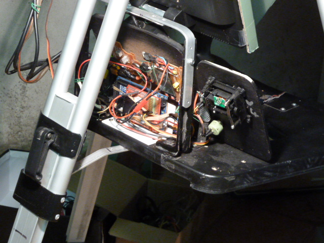

Message  Fred Van.H. le Dim 21 Aoû - 21:59
Fred Van.H. a écrit:... mieux sentir l'avion en fonction de la vitesse, mais aussi parce que cela ajouterait au bonheur de le piloter, je me verrais bien ressorti le système de retour de force créé par LOMA  Cool
Allez, c'est dit!
J'ai récupéré le moulinet qui a été monté sur la X8 et le Twinstar, parce que même si le procédé n'est pas très élégant, (il serait plus logique d'utiliser un des servos actionnés par le pitot pour faire varier un potar ou je ne sais quoi pour obtenir les variations de tension voulue, voir même directement l'électronique du pitot, mais je ne sais pas faire ça et vu que j'ai le truc tout fait dans les mains, la tentation est grande. Ca doit être la première fois que je fais une parenthèse aussi longue, tiens  Laughing )
Je vais installer ça sur le bord d'attaque de l'aile gauche... ou sous le nez, pour éviter d'avoir un truc de plus à brancher.
Réinstallation de l'électronique du retour de force. avec l'émetteur N°2, ça commence à faire du monde.
Ca remarche impec du premier coup. C'est du bon matériel, ça monsieur!
Je suis maintenant infoutu de le re-paramétrer, plus moyen, mais les vitesses de vol sont relativement proches de celles de la X8. Au pire, je jouerai sur le pas des pales du moulinet  Wink
