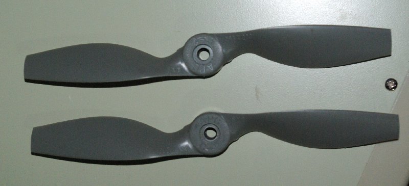

Et hop ! des APC 6.8x8 électriques spéciales
Alors bien évidemment, c'est pas bien de retailler des hélices et j'encourage personne.
J'ai pas pu résister...
Sur le papier, c'est plus rapide que les 8x6 et moins gourmand à vitesse égale. A voir...
J'oubliais... j'ai coupé les bouts aux ciseaux, puis, meulé. Un moteur mort (j'en ai justement un) servant de pivot pour maintenir la bonne distance axe / meule.
Puis je les ai fait tourner au banc : pas de vibration anormale.

Ayé, j'ai tâté les hélices modifiées. Pour rappel, des 8x8 thin electric recoupées à 6.8x8.
L'idée était d'augmenter la vitesse max, sans pour autant faire grimper de trop les ampères au décollage et surtout essayer de gagner en efficacité.
Normalement, ces hélices vont fonctionner à un régime plus proche de leur régime idéal, les 8x6, en quelque sorte, entraînent l'avion trop vite pour elles, je suis à fond en 3ème. Les 6.8x8 sont comme passer la 4ème.
Ci dessous, le graphe résumant mes quelques essais en vol (mesure de performance en palier) :
On voit que le pire choix sont les 8x6 slow fly (pourtant mon premier choix). Visiblement, elles font perdre en efficacité rapidement à grande vitesse. Elles ont des pales larges qui mettent le moteur un peu plus en peine, et probablement elles n'apprécient tout simplement pas de tourner vite... ce qui est logique somme toute pour des "slow fly".
Les 7x7 sport font mieux, au détriment de la poussée au décollage et de la puissance en général. Elles ne sont cependant pas très efficaces (profil épais, corde mince) même si à priori plus proches de leur régime idéal.
Les 8x6E sont plutôt pas mal, offrant même une vitesse plus grande que prévue, et une puissance consommée au décollage relativement bien convertie en poussée, pour le Furax c'est l'idéal pour les évolutions plein pot en dessous de 75 km/h.
Les 6.8x8 sont les meilleures sur ce terrain pour l'instant. Elles n'ont pas posé de problème au décollage (entre 800 à 900 g de poussée statique en théorie, pour un avion de 1kg250), alors que les 8x6E offrent un rapport 1/1). Idéales pour la croisière ou le plein pot au dessus de 75 km/h.
