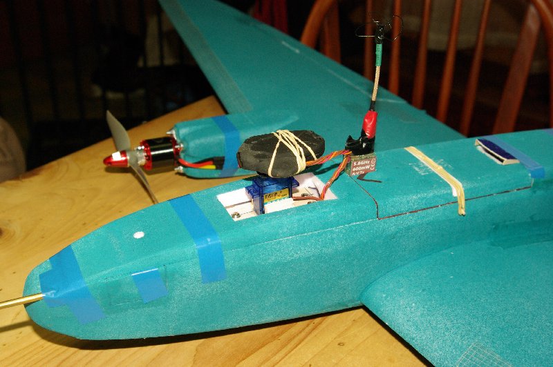

Photos :
L'avion tel qu'il a volé hier :
La caméra sur son servo :
J'ai prévu pour pouvoir remplacer le servo par le servo treuil (et ses 50 g ). Du coup, j'ai pas vraiment soigné la fermeture. L'air passe, j'ai laissé comme ça pour que l'émetteur soit un peu ventilé vu qu'il est en partie coincé dans la mousse.
La batterie est juste dessous malheureusement.
Ici, détail d'une prise d'air pour refroidir le BEC externe.
A l'intérieur, c'est qu'une salade de câbles, modules électroniques et batteries, y a plus de place !! faut que je fasse le ménage si je veux y mettre une 2ème lipo de propulsion (pour l'heure de vol).

Photos :

M'enfin, hier tout c'est bien passé au lancer, "traditionnel". Je suis passé à des 8x6 à la place des 7x6, ça aide .
J'avais envie de faire un test un peu spécial, qui n'a pas grand intérêt en électrique, mais qui est une tradition sur les bimoteurs : le vol sur 1 moteur.
Petit mixage radio avec un interrupteur pour couper le moteur gauche. J'ai pas essayé de le couper en plein gaz, on sait jamais, ça peut être violent. Donc, mis en plané et remise progressive des gaz, histoire de voir si ça tient l'air sur un moteur. Bilan : ça vole, ça consomme sensiblement plus quand même et l'avion penche grave. Mais ça vole .
Vidéo :
https://vimeo.com/85577333
Oui, on y voit pas grand chose... surtout, on y voit pas que j'y voyais rien dans tout le cadre plein sud... là où je suis sensé faire mon approche évidemment...
Pas trop le choix si je voulais pas poser trop loin, au risque de poser dans un étang ou un des ruisseaux qui parsèment la plaine. J'ai donc visé un petit bosquet, sans voir le sol, espérant poser un peu devant sur le côté. Il allonge le con ! j'ai clairement entendu l'aile taper des brindilles quand j'ai sauté une haie (la vidéo montre un câble électrique à quoi ? 10 cm sous l'avion... ).
Cette petite caméra 808 est bien gentille, bien légère et pas trop traînante, mais elle a une plage de luminosité vraiment réduite... y en a toujours trop ou pas assez.
Au passage, je note que le Pitot fait encore des siennes, avec une vitesse sur estimée à basse vitesse et sous estimée à grande vitesse. J'ai un écart de 20 km/h entre Pitot et GPS, en vol dans les 100 km/h, vent dans le dos et vent de face. C'est pas fiable ce machin . J'ai un capteur de tour/min avec aimant, je crois que je vais l'utiliser pour un système un peu comme ton système de retour de force Fred, mais sans moteur quoi, juste une hélice dans le vent, à étudier...
Ah, et avec les APC 8x6E, bien connues, les pronostics de conso et tr/min sont bien plus fiables, diaboliquement fiables !! Même mes corrections du calcul de la traînée du FURAX sont ramenées à 0 ! gnarc gnarc gnarc Trop facile !
Le hic, c'est qu'il me faudrait quelque chose comme une 7.5x7 comme hélice... voire une 7.2x8 où un truc comme ça. Faites maison peut-être ? risqué...
A suivre.

Le pitot me sert uniquement à estimer la vitesse air, mieux que le GPS pour les atterrissages. En théorie... parce que effectivement, il foire pas mal... Par exemple aujourd'hui il m'a complètement lâché en plein vol (vitesse = 0 km/h). Bon, par -1°C ça peut se comprendre... Mais il n'est pas fiable d'une manière générale, il peut se gourrer sans raison apparente. Je l'ai pourtant testé dans ma soufflerie maison, confronté à un anémomètre made in suisseland. Il a une vitesse indiquée bien linéaire tant qu'on va pas trop lentement, et son angle d'incidence par rapport à l'air n'a pratiquement aucune influence, du moins jusqu'à 20°, je suis pas allé plus loin. Le positionnement, c'est surtout important de le mettre hors influence de la cellule (fuselage ou ailes), qui ralentie l'air. Mais tout compte fait, je pense l'abandonner vu qu'il n'est pas fiable, pour un système plus inspiré d'un anémomètre avec une hélice, la vitesse de rotation est directement proportionnelle à la vitesse air, quelque soit la densité de l'air.
Sinon, aujourd'hui, mon petit Furax a tenu l'air pendant 59 minutes et 30 secondes . Vous avez déjà vu un pilote congelé ? moi oui maintenant
J'aurais pu passer l'heure si un petit avion passant par là ne m'avait pas contraint, par prudence, à descendre de 150 à 50 m puis remonter... Bah, on est jamais trop prudent... heureusement, on les entends de loin, il est surement passé bien au large et bien plus haut, mais dans le doute...
J'adore mes nouvelles batteries, 2 3S 2100 mAh en parallèle, des "greenline", 310 g ! je les remercie ainsi que mon épouse et mes parents.
http://www.elektromodellflug.de/greenline-25c.html
Bon, là, j'ai mal partout... sieste !!!

A part les 10 secondes du lancer oui, tout en immersion ! Je vais pas mettre la vidéo en ligne, 1 heure du même paysage, pas très passionnant ! et puis 2 Go quand même
C'est un peu idiot comme vol. Dans l'absolu, pas grand intérêt à part savoir que c'est possible.
Mais bon, tu vois, c'est tout ce que j'aime
Tous les calculs pronostics qui disent que c'est possible de tenir une heure. Le choix d'une hélice (et oui, encore !!) permettant une bonne puissance au lancer tout en conservant suffisamment d'efficacité en vol (APC 8x6SF, en survitesse au décollage mais qu'à 4700 tr/min pendant l'heure suivante). Je voulais pas trop m'écarter de la configuration classique, j'aurais pu l'alléger d'une partie de l'électronique, et aussi du servo treuil qui prend 50 g sur les 1180 g totaux. L'avion tel quel atteint les 115 km/h, grimpe comme un spitfire (d'accord, début de race...), mais peut rester en l'air près d'une heure (moi content).
Préparation du vol assez basique : un gros drap rouge étalé à un endroit propice à un atterro, bien visible sur la neige blanche, un tabouret pour les fesses et le dos du pilote, un terrain connu, bien dégagé et peu fréquenté. Y a bien une route que j'ai survolé de temps en temps, mais elle n'est pas très fréquentée, les probabilités d'un choc direct avec une voiture sont extrêmement faibles voire quasi nulle (enfin, quand je vois certaines vidéos où le gars survole directement des bagnoles à quelques mètres... ).
J'avais fait des tests préliminaires sur la température des éléments à risque, contrôleurs, émetteur vidéo et BEC externe : RAS. Pour ce vol j'ai pris la température "cabine" qui tourne autour des 13°C pour -1°C en exterieur.
Inspection des commandes, comme d'habitude (ou presque ). Bref, je voulais pas que ça cloche et j'ai tout fait pour.
Lancer : RAS.
Lunettes en place, gaz à 4.5 A, trim, ça grimpe doucement jusqu'à environ 150 m au-dessus du sol (soit en dessous des sommets environnants). Les turbulences se calment un chouia. Là, galère pour poser les fesses sur le tabouret et mettre les gants en cuir (impossible sans de tenir une heure à 0°C au sommet d'une pente balayée par un vent à 10~15 km/h). Une fois bien installé, re-réglage du trim de profondeur. Je suis en limite de second régime, trop ralentir pourrait être contre-productif. Faut toujours corriger aux ailerons pour être à plat, ça chôme pas. Un oeil sur la conso, un oeil sur l'altitude, un oeil sur l'horizon, un oeil sur la position, la course, la tension de la batterie, la température cabine, le chrono, bref, faut 10 yeux.
Et des oreilles... petit bourdonnement caractéristique d'un petit avion de tourisme, qui s'approche. Je suis qu'à 150 m de haut, mais cette présence ne me mets pas à l'aise. Gaz à zéro, piqué jusqu'à 50 m pour laisser passer le touriste, puis remontée sous 5~7 A.
Je commence à avoir froid au oreilles, je baisse un peu le bonnet... puis les jambes, puis les doigts malgré les gants, puis tout le reste. J'ai fini grelottant tout seul assis sur un tabouret dans un champs de neige...
6 minutes avant de poser, je passe en dessous de 10.5 V, il est temps de penser à redescendre (ouf !). En dessous de 9.5 V, je coupe tout. Merde, c'est vrai que ça consomme encore presque 1 A tout seul (la caméra, l'émetteur, l'OSD, le GPS et tout le reste du bordel). Chaud patate. La pente négociée en plané rapide à l'orée de la forêt, vent de face, approche à 35 km/h sol, virage à droite 70°, vers le drap, vitesse sol 45 km/h. Le drap est effacé, tant pis, posé 20 mètres plus loin comme une fleur.
Le tabouret dans une main, course à pieds (congelés) vers l'avion pour débrancher les pauvres batteries qui sont à 9.2 V
