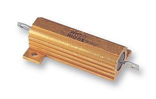

La résistance de puissance a des pattes de fixation, permettant de les associés à l’élément que tu veux chauffer.
[url][/url]
en premier temps il faut choisir la puissance nécessaire. ( faut faire des essais )
pour l'exemple on veut dissipé 25W alimenté sous 3s (11.1V) Quel est la valeur de cette résistance?
P = U² / R --> R = U²/P == 121/25 = 4.85 ohm
P = U I --> i = P / U = 25/11.1 = 2.25A..
Voila ca va chauffer !! et si tu utilise un accu de 2300maH, tu pourras chauffer pendant une heure...

Mes résistances de puissances sont restées en bretagne !!! j'y monte à Noël !! santa

je reste sur l'idée que résistance de puissance sera plus appropriée.

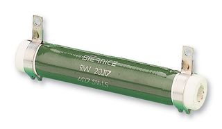

J'ai trouvé deux résistances de puissance dans mes tiroirs.
dont une je penses très intéressante.
c'est une résistance bobinée tube :
ca resemble un peu à ca:
l'anvantage c'est quelle est creuse, peut être que le diamètre du canon peut passer à l'interieur ?
voila ses dimention : L 50mm; Diam ext 12, Diam inter : 6m
elle fait 0,5 ohm.. et consomme 3.5A sous 1.2V !!! à cette puissance,c'est la limite pour ne pas se bruler quand on l'a dans la mains.
un bon moyen de recycler nos accus CDN..
la deuxième que j'ai trouvé, c'est ça:
1,5 ohm, 50W
essayée sous 6v, elle consomme 4A.. et je la tient pas dans la main.
Bonne soirée

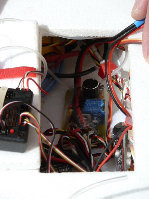

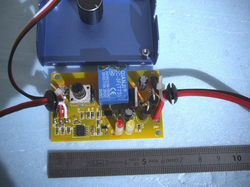

Jean Louis n'étant pas parvenu à se connecter, je lui passe mon ordi et mon compte pour qu'il puisse poster un message.
Je lui laisse la plume.
Je viens de recevoir le système de chauffage Hobby King et je l'ai modifier pour réchauffer une cartouche de CO2 . Ainsi , fini le givrage !
Voici QQ photos ,avant et après modif...
Côté fonctionnement , le temps de chauffe pour arriver à 35° est de 15 à 20 secondes . Le thermostat de mon exemplaire est très précis...
Contrôlé avec un thermomètre de labo , le réchauffeur déclanche avec une précision de 0,2 degrés .
Jean Louis
