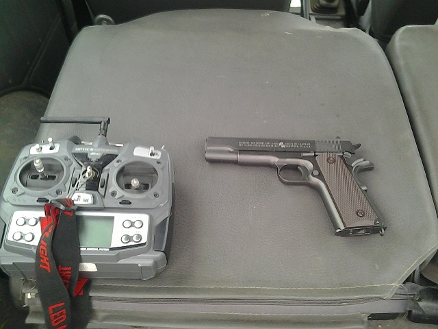

Mon airsoft est une réplique de colt semi automatique à CO² de 1 joule environ, 17 coups en magazin, donc réplique assez modeste, mais d'un prix abordable et surtout, à l'avenir une fois décortiqué pour être embarqué, d'une masse probablement très acceptable.
Après préparation de "l'arme", redécollage, et succession de passage comme le montre la vidéo, face au vent, entre 10 et 15m devant moi en gros. Régime moteur à un peu moins de mi-gaz , pilotage en monomanche de la main gauche et le colt dans la main droite...En réalité, tenant compte du vent, j'ai visé juste devant le poly, et c'est l'aile droite qui a été atteinte :
