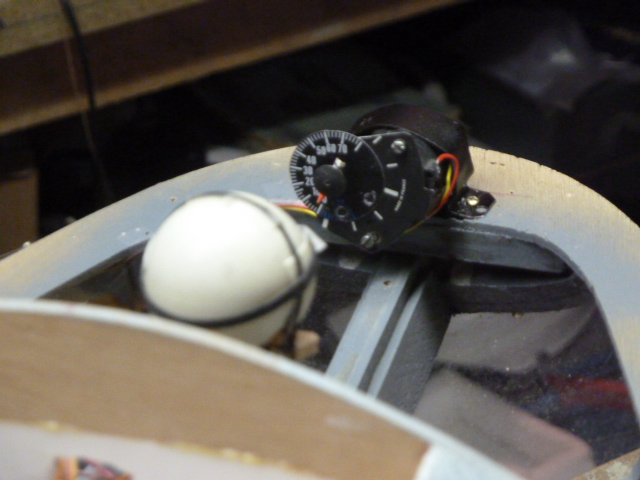

Voici le nouveau moulinet en place :
Il est plus petit que le précécent, et se met à tourner avec moins de vitesse.
Le cadran au tableau de bord :
Je ne sais pas si ce sera linéaire, mais je vais essayer de faire coïncider les chiffres du cadran avec la vitesse réellle.
Ah, et puis je n'ai pas encore pris le temps de faire un boitier digne de ce nom pour l'électronique.

Re: Retour de force
Message  Fred Van.H. le Sam 16 Nov - 21:17
Loma, ne te casse pas la tête !  Laughing
Bon, et bien j'ai compris pourquoi j'ai galéré toute l'après midi. Et j'ai solutionné mon problème   Exclamation  Very Happy
Je me demandais, aussi, pourquoi j'avais du débattement quand j'ai volé la première fois, et plus maintenant scratch
Quand j'ai mis en place le programme corrigé, j'ai constaté que le débattement était en en sens inverse, alors j'ai simplement inversé la prise à l'entrée du récepteur, et je n'y ai plus pensé.
Aujourd'hui, réglages.
Impossible d'avoir un débattement suffisant, et très difficile de paramétrer la position initiale du servo.
En fait, le servo  débattait près d'une de ses butées, et en sa direction ce qui limitait sa course. C'est en me demandant comment contourner ce problème, que j'ai essayé de le faire débattre dans l'autre sens simplement en retournant la prise sur le Rx, et que j'ai retrouvé son comportement initial ...et que je me suis souvenu de cette inversion par rapport à la première version du programme.
Comment n'ai-je pas pensé avant à essayer ça? une seule explication : je suis un jocolor  . Non, pas un joker, un bouffon Rolling Eyes
Il a suffit ensuite de modifier la mécanique au niveau du joystick, ça a pris 5'.
Donc ça y est, ça remarche.
Constatation avec le grand débattement retrouvé :  les tressautements du servo sont toujours là Crying or Very sad
J'ai essayé la génératrice faite avec un moteur de servo, et celle faite avec un moteur d'hélico Picooz. Ce dernier produit moins de tressautement.
