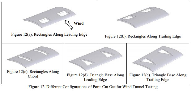

Au fil de quelques recherches sur le net, certains sujets on attiré mon attention.
Tout d'abord là dedans : http://ntrs.nasa.gov/archive/nasa/casi.ntrs.nasa.gov/20070021697.pdf
Notamment la dernière partie qui traite de "gust response" qui pourrait se traduire par la réponse ou la réaction aux rafales.
Pas de solution miracle, rien n'est détaillé. Mais on voit sur l'image ci-dessus qu'ils s'intéressent à la position du longeron par rapport à la ligne, approximative, du centre de poussée (si c'est bien la traduction de center of pressure...).
Peut-être jouent-ils sur la déformation de l'aile qui subit une rafale, en faisant en sorte que la déformation détruise le surplus de portance qui vient déstabiliser l'avion.
Du coup, je me suis dis "mais comment font les oiseaux ?". On trouve sur Youtube des vidéos avec des oies filmées depuis un ULM, par exemple :
https://www.youtube.com/watch?v=PPTRoZce5d8
https://www.youtube.com/watch?v=o7skbqxsQno
Y en a plein...
En vol plané, on voit bien le corps du bestiaux relativement immobile alors que les ailes ont souvent des petits mouvements, difficilement interprétables même avec la vitesse à x0.25. Mais ça ne m'étonnerais pas que les bernaches et autres contrent les rafales et turbulences par une action sur l'angle d'attaque et la surface de l'aile dans le but de détruire la portance apportée par les rafales.
Ensuite, j'ai trouvé ce document, centré sur le sujet des "GRW" : gust resistant wing ! Attention, c'est sponsorisé par l'air force :
http://www.sutd.edu.sg/cmsresource/idc/papers/2006-_A_Novel_Exploration_into_Gust_Resistant_Operation_of_MAVs-UAVs_thru_Transformation-GRW_MAV06_Conference_UT_and_USAFA_Final.pdf
Bon ok, c'est de l'anglais, c'est assez dense, etc.
Je retiens surtout que les solutions recherchées à la déstabilisation de l'avion (ou du drone pour être précis) dans les rafales tournent toutes autour de l'amortissement du surplus de portance généré par les à coup du vent. Le problème ne se limite surement pas à ça, mais c'est une approche intéressante.
Ils retiennent 3 solutions intéressantes pour les MAV (micro aerial vehicles), les petits vions vions de l'air force : "The three chosen concepts include a) Ports in the wings, b) Elastically hinged spoilers and c) Variable dihedral angels between the fuselage and wings."
Soit :
- les ailes trouées,
- les volets ou spoiler à charnière élastique,
- les ailes à angle de dièdre variable (et non pas des anges, angles pas angels...).
Malheureusement, ce papier n'est qu'une ébauche et ne traite que partiellement les ailes trouées :
Ils semblent avoir une préférence pour les solutions b et c.
Mais ces solutions ne sont pas sans inconvénients au niveau des performances générales de l'aile, notamment la portance max, bien réduite, et la finesse de l'aile (Cz/Cx) :
Quoi qu'il en soit, les auteurs semblent avoir noté une diminution des perturbations de l'ordre de 50 %. Comment ont-ils mesurés ça ? sais pas...
En tout cas, ça me semble un sujet marrant à explorer, et ça fait un moment que j'aimerais me lancer vers un projet d'avion FPV très léger, avec le minimum et peut-être même pas de servo de caméra, ni OSD. Le minimum, avec une bonne surface alaire, construction légère.
Je crois que je vais essayer des trucs un peu à la con genre avec des trous ou des ailes qui bougent.
Ailes démontables bien sûr, et ultra simples de base : je pense faire des stabs horizontaux énormes (ENORMES !!!) qui feront office de gouverne de roulis (si si !!).
Mais je rêve là, sans rien sur le papier ni à l'atelier.
Mais ça va se faire !!!

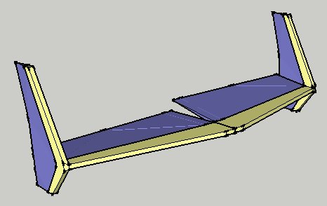

Re: Avion résistant au vent
J'y viendrais peut-être, je pars sur une aile démontable et aussi un empennage démontable, donc pourquoi pas ?
Bon, pour l'instant j'arrive à un dessin de ce genre, avec une aile classique :
Le détail n'est pas encore précisé, mais à priori l'électronique rentre plus ou moins.
La position du stab n'est pas super satisfaisante comme ça : ça touche à l'atterro ! A revoir surement...

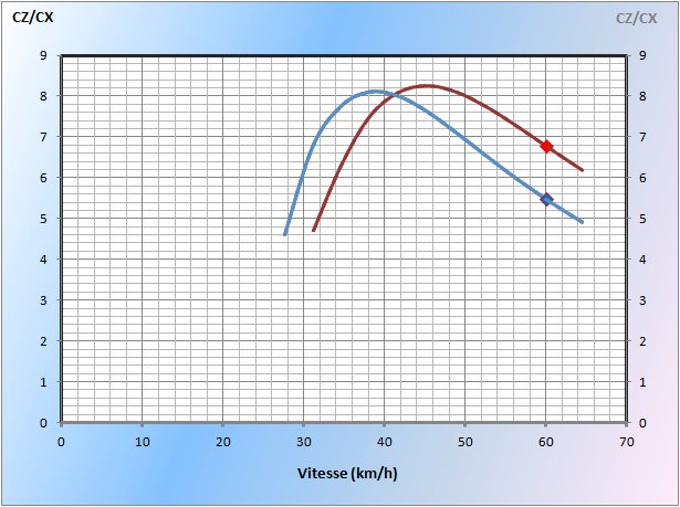

On peut déjà regarder la finesse, CZ/CX.
PredimRC (ligne pleine = 750 g ; pointillés = 1000 g) :
Tetacalc (ligne bleue = 750 g ; rouge = 1000 g) :
Les deux ne sont pas d'accord, que ce soit au niveau de la valeur max (environ 7 pour PredimRC, 8 pour Tetacalc) ou de la vitesse correspondante. Tetacalc est plus optimiste...

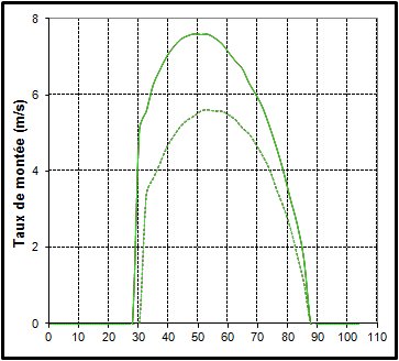

Pour ce qui est du taux de montée, l'avis de PredimRC et de Tetacalc :
Les deux modèles renvoient des valeurs assez proches, Tetacalc étant plus pessimiste ici. Dans l'absolu ce sont de toute façon des valeurs confortables en FPV, surtout à masse mini.
